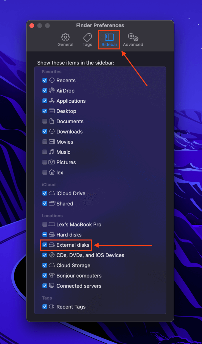

Dans l’onglet “Barre latérale” sous “Emplacements”, assurez-vous que “Disques externes” est sélectionné.
Sidebar tab in the Finder Preferences window

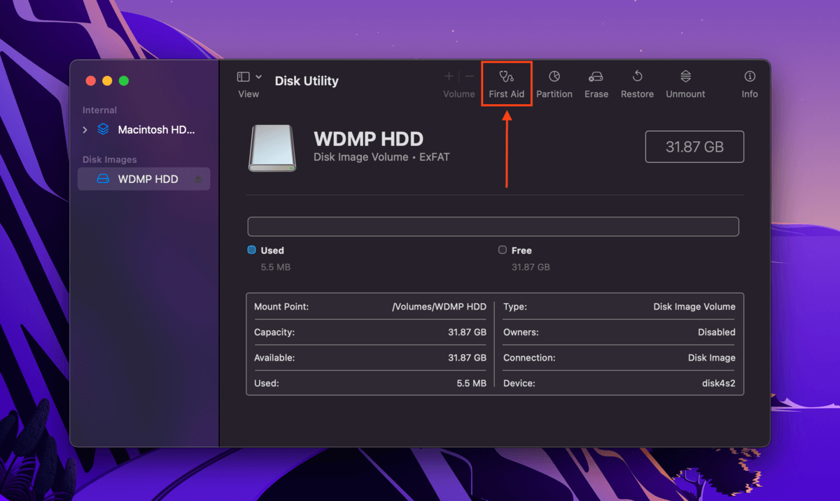

Même si votre WD My Passport n’apparaît pas sur votre bureau ou dans le Finder, il peut apparaître dans l’Utilitaire de disque. L’outil de premiers secours de l’Utilitaire de disque analyse et répare automatiquement les erreurs du système de fichiers, et a aidé de nombreux utilisateurs à résoudre leur problème de corruption.
Lancez Utilitaire de disque (Finder > Applications > Utilitaires), sélectionnez votre lecteur, puis cliquez sur “Premiers secours”.
First Aid button in the Disk Utility window

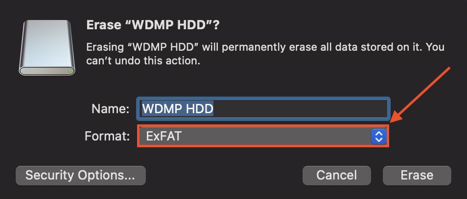

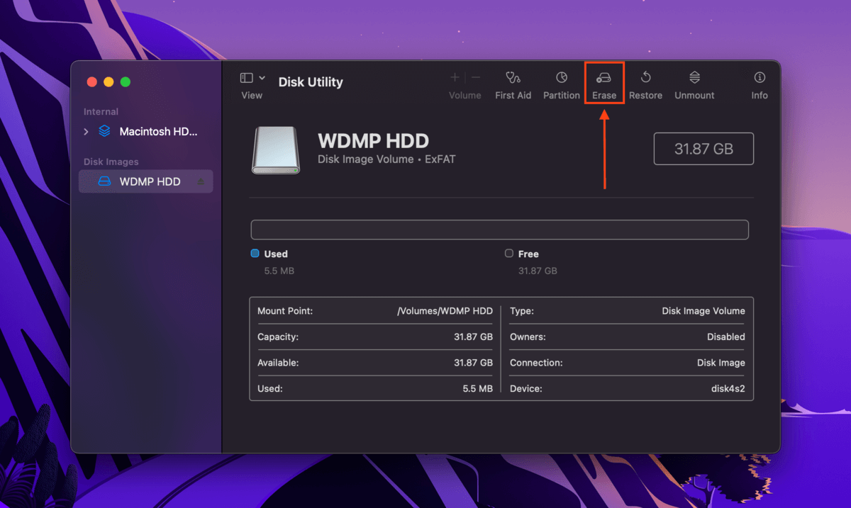

Étape 1. Lancez Utilitaire de disque (Finder > Applications > Utilitaires). Ensuite, sélectionnez votre disque et cliquez sur “Effacer”.Erase button in the Disk Utility window
Étape 2. Nommez votre disque et sélectionnez son nouveau format (nous suggérons ExFAT pour une compatibilité maximale).Disk Utility erase drive dialogue

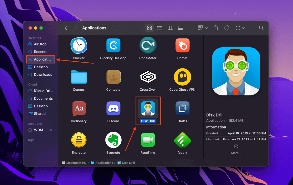

Étape 1. Télécharger et installez Disk Drill.
Étape 2. Ouvrez Finder > Applications, et double-cliquez sur l’icône Disk Drill.
Disk Drill app in the Finder Applications window
