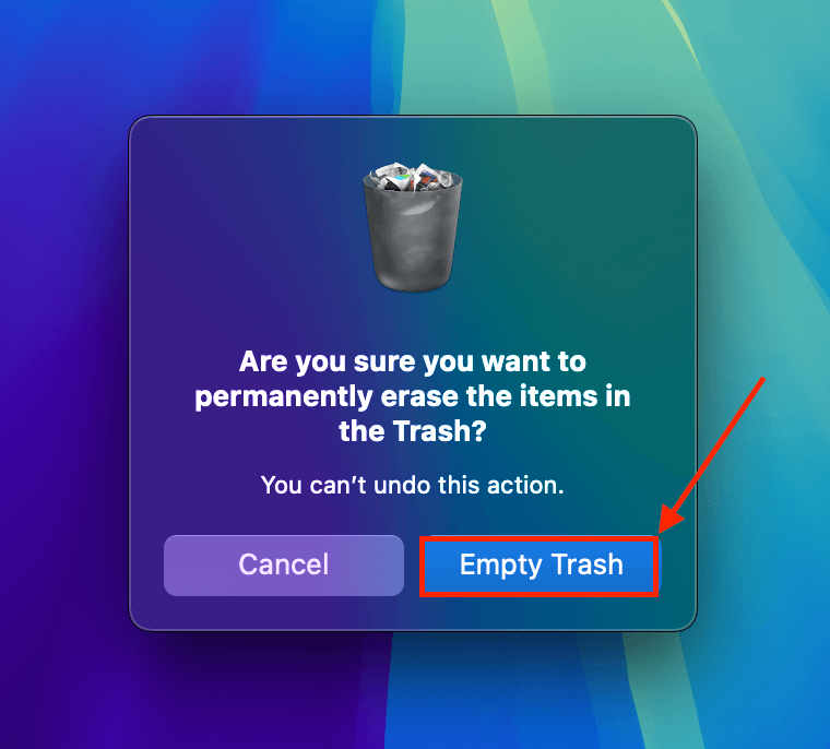

Metod 1: Töm din papperskorg (medan ditt minneskort är anslutet)
När du tar bort filer från ditt SD-kort medan det är anslutet till din Mac, i vissa fall, raderas inte dessa filer från ditt SD-kort direkt. Istället skickas de till en dold mapp på din Mac, kallad .Skräp .
Referenser till dessa filer lagras sedan i din Macs LOKALA papperskorgsmapp. För att ta bort filerna i .Trashes måste du ta bort deras referenser från macOS’ papperskorgsmapp.
Steg 1. Se till att ditt SD-kort är ordentligt anslutet till din Mac med en USB-kortläsare. Annars kommer filreferenserna inte vara tillgängliga för radering i den lokala papperskorgen.
Steg 2. Högerklicka på papperskorgens ikon på din docka och klicka på Töm papperskorgen .
Trash folder icon on Mac dock
Steg 3. I popupfönstret som visas, klicka på Töm papperskorgen igen för att bekräfta åtgärden.
Empty Trash confirmation button in popup dialogue

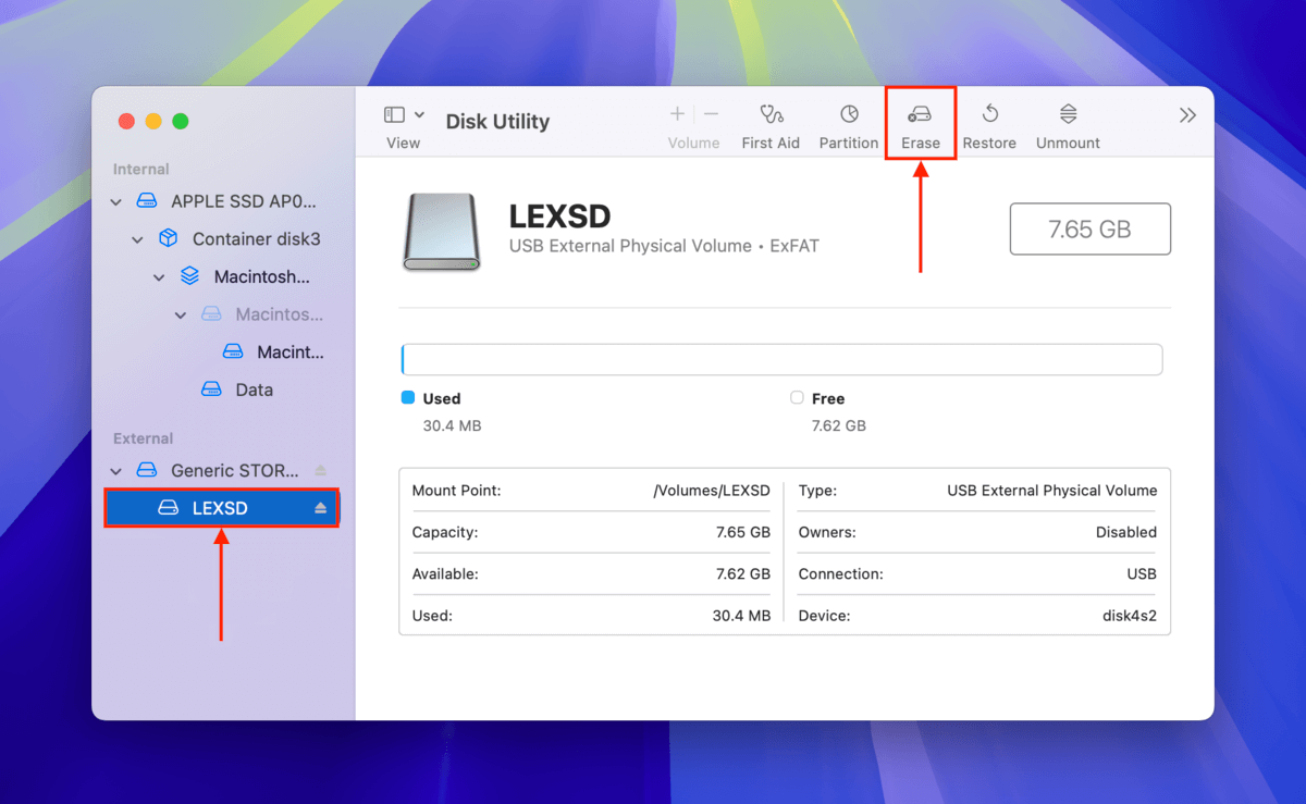

Metod 5: Formatera ditt SD-kort eller Micro SD-kort
Om ingen av metoderna som diskuterats ovan hjälpte, eller om du bara vill ha den snabbaste och renaste lösningen, kan du formatera ditt SD-kort. Formatering av ditt SD-kort kommer att radera allt fullständigt på det – inklusive dess filsystem och dina personliga data. På den positiva sidan innebär detta att du också blir av med korruptionen.
Steg 1. Anslut ditt SD-kort till din Mac.
Steg 2. Öppna Skivverktyg (Finder > Program > Verktygsprogram).
Steg 3. Välj ditt SD-kort från vänstra sidofältet och klicka på knappen Radera .
Erase button in Disk Utility
Steg 4. När du uppmanas, klicka på Radera igen för att bekräfta åtgärden.
Erase dialogue in Disk Utility
